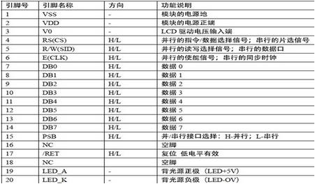

2)12864液晶接口的說明:
12864液晶屏接口圖
                                                        圖2 12864的液晶接口圖
簡介上圖:
    1,引腳3(VL):一般接一個103的電位器,用于調節液晶屏的顯示亮度。
    2,引腳15(PSB):高電平時選擇并口,低電平時選擇串口
   3,引腳16(NC):空腳即不需要接任何的管腳即可。

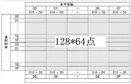

8.1.3)  12864顯示坐標關系
1)漢字顯示坐標
表8-4漢字顯示坐標地址表
行名稱 列地址
第一行 80H 81H 82H 83H 84H 85H 86H 87H
第二行 90H 91H 92H 93H 94H 95H 96H 97H
第三行 88H 89H 8AH 8BH 8CH 8DH 8EH 8FH
第四行 98H 99H 9AH 9BH 9CH 9DH 9EH 9FH
2)繪圖坐標分布圖
     12864繪圖坐標
                       圖3 12864液晶繪圖顯示坐標
水平方向有128個點,垂直方向有64個點,在更改繪圖RAM時,由擴充指令設置GDRAM地址,設置順序為先垂直后水平地址(連續2個字節的數據來定義垂直和水平地址),最后是2個字節的數據給繪圖RAM(先高8位,后低8位)。

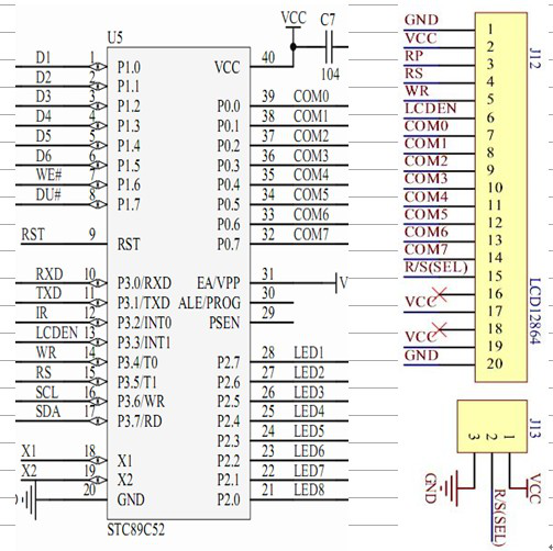

8.2)12864液晶模塊連接單片機原理圖
液晶連接單片機圖
                   圖4  麥光單片機開發板中液晶連接單片機圖
有些初學者可能會問? 為什么電路圖是這樣連接的,讀者可以對照上圖2即知
接口說明:
1)液晶1、2為電源接口; 19、20為背光電源。
2)  液晶3端為液晶對比度調節端,其中連接一個10KΩ電位器來調節液晶對比度第一次使用時,在液晶上電狀態下,調節至液晶上面一行顯示出黑色小格為止。
3)  液晶4端為向液晶控制器寫數據、命令選擇端,接單片機的P3.5口。
4)液晶5端為讀、寫選擇端,接單片機的P3.4口。
5)液晶6端為使能信號端,接單片機的P3.3口。
6)液晶15端為串(L)、并(H)口選擇端,接單片機的P3.2口。
7)液晶16、18為空管腳口,在硬件上不做連接。
8)液晶7~14為8位數據端口,依次接單片機的P0口。
