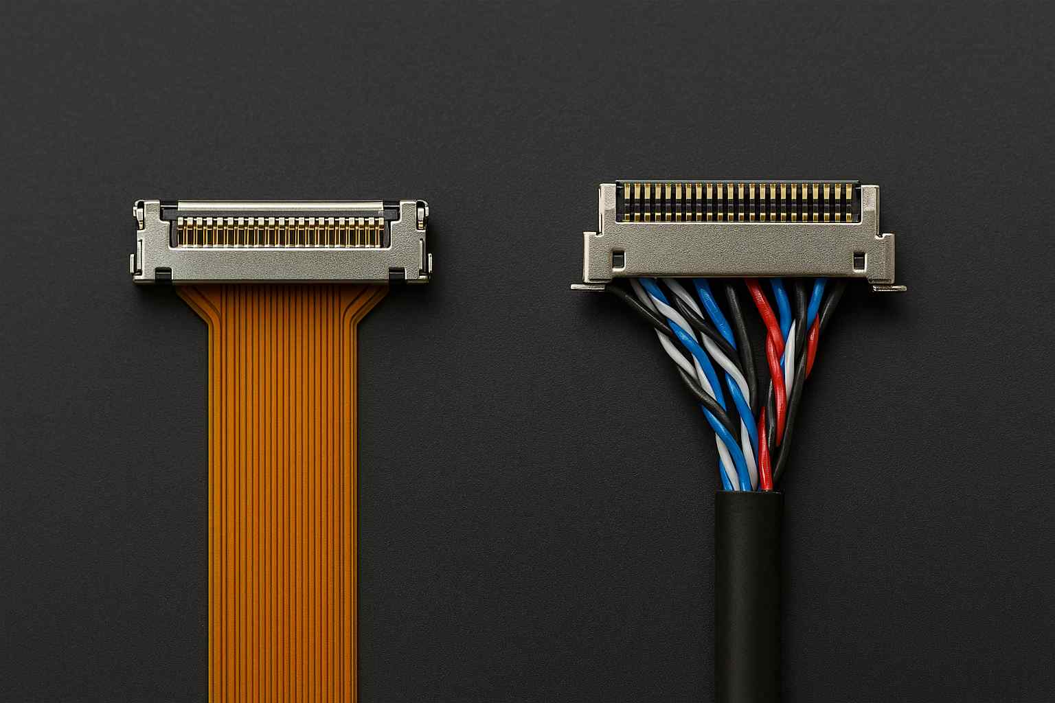

3、eDP 40針:真正的“特殊點(diǎn)”在接口及整機(jī)架構(gòu)
eDP(Embedded DisplayPort)屬于嵌入式顯示接口體系,常見40針連接器把顯示數(shù)據(jù)、控制信號、電源與背光控制等集成在一條線束/連接器里(不同面板針腳定義可能略有差異,需以具體規(guī)格書為準(zhǔn))。
相較LVDS、RGB并口等傳統(tǒng)接口,eDP的核心意義是:
帶寬更高:更適配FHD甚至更高分辨率與更高刷新需求
走線更簡化:在同等畫質(zhì)下線對數(shù)更少、布線更集中
EMI更好治理:差分高速信號體系更利于做屏蔽、接地與規(guī)范布線
更貼合現(xiàn)代主控平臺:很多新一代工控主板/嵌入式平臺原生支持eDP
因此,所謂“特殊用途”,本質(zhì)上就是:當(dāng)整機(jī)希望走更現(xiàn)代的主控架構(gòu)、更薄更輕的結(jié)構(gòu)、更高清的顯示體驗(yàn)、更可控的線束與EMI時,15.6寸 eDP 40針會非常合適。
