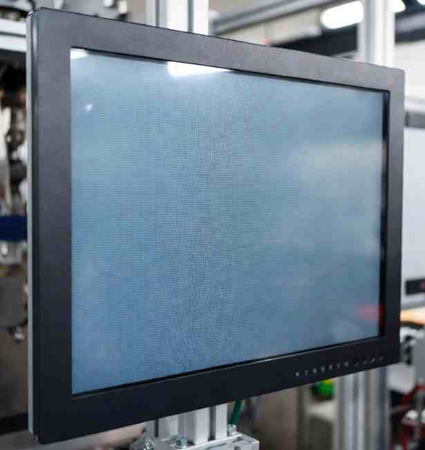

在工業(yè)液晶屏規(guī)格書中,“可視角度85/85/85/85”是一組高頻參數(shù)。它看似直觀,實際卻包含了方向定義、判定閾值、測試條件與面板類型差異等多層含義。很多項目在選型階段只把它當作“視角很大”,但到了現(xiàn)場裝機后出現(xiàn)“側(cè)看發(fā)白、顏色偏、黑位抬升、上下角度不一致”等體驗問題,根源往往是把“可視角度”誤當成“最佳顯示角度”,或者沒有識別規(guī)格書背后的測試口徑。
一、“85/85/85/85”的最基礎(chǔ)含義
1、四個數(shù)字分別對應(yīng)四個方向
規(guī)格書寫法通常為:L/R/U/D(Left/Right/Up/Down)或L/R/T/B(Top/Bottom),也有寫作左/右/上/下。
“85/85/85/85”表示:從屏幕正前方(法線方向)開始偏轉(zhuǎn)視線,在下列四個方向上,畫面仍滿足“可視判定條件”的最大角度約為85°:

可視角度不是主觀描述,而是基于某個量化閾值。工業(yè)液晶屏的規(guī)格書里最常見的判定方式是對比度閾值法:
1、對比度閾值(CR)
對比度通常定義為:
CR=白場亮度/黑場亮度(在某一視角下測得)
當視角增大時,黑位會抬升、白場會衰減或兩者同時變化,導致CR下降。規(guī)格書會規(guī)定一個閾值,例如:
1·CR≥10:1:常見口徑(很多工業(yè)規(guī)格采用)
2·CR≥5:1:也較常見(口徑更寬松,可視角會更大)
3·少數(shù)資料會疊加亮度閾值、灰階可分辨閾值等
因此,看到“85/85/85/85”必須追問或查閱:
該85°是在CR≥10還是CR≥5條件下得到的?
同樣是“85°”,若閾值從CR≥10放寬到CR≥5,可視角會顯著變大;但對工程使用體驗來說,兩者并不等價。
2、可視角度通常不約束“色偏與伽馬”
許多規(guī)格書的可視角定義只看CR,不直接限制:
1·色彩偏移(ColorShift)
2·伽馬漂移(GammaShift)
3·灰階反轉(zhuǎn)(GrayInversion)
4·IPSglow(斜視發(fā)白/黑位發(fā)灰)
因此,在80°附近即便CR仍達標,畫面也可能已經(jīng)明顯發(fā)白或偏色。這就是“參數(shù)看上去很漂亮,現(xiàn)場體驗卻不一致”的根源之一。
