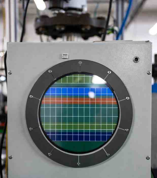

4.6 “X_OFFSET/Y_OFFSET”為什么幾乎繞不開:模組裝配與有效區(qū)不完全對(duì)齊
你在項(xiàng)目里看到的“畫面整體偏一截、邊緣黑圈厚度不均”,很大概率不是圓算法問題,而是 模組的可視圓心 ≠ GRAM 的幾何中心。原因包括:玻璃裁切、FPC貼合定位、黑矩陣印刷偏差、結(jié)構(gòu)件壓邊等。工程上通常用 X_OFFSET/Y_OFFSET 把邏輯坐標(biāo)系平移到“真實(shí)可視中心”。
這類“偏移參數(shù)”在不少通用顯示驅(qū)動(dòng)框架里是顯式字段(rotation code + x offset + y offset),說明它并非個(gè)例,而是顯示模組工程的常態(tài)。
校準(zhǔn)方法(高命中率)
1·畫“十字 + 同心圓 + 0/90/180/270刻度點(diǎn)”測(cè)試圖
2·觀察四象限黑邊厚度是否一致:
2.1左厚右薄 → xo 方向需要修正
2.2上厚下薄 → yo 方向需要修正
3·每次修正以 1 像素為步進(jìn),先把“圓心”對(duì)齊,再談抗鋸齒與美觀。
順序建議:先做 rotation/mirror 的坐標(biāo)變換,再疊加 offset(更容易把參數(shù)“直覺化”,也便于量產(chǎn)配置表管理)。
