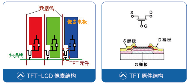

·TFT型液晶顯示器結構
通常的a-Si TFT主要由玻璃基板、柵電極、柵絕緣層、半導體活性層a-Si,歐姆接觸層n+a-Si、源漏電極及保護膜等組成,其中柵絕緣層和保護膜一般采用SiN。
a-Si TFT 的結構可分為四種典型結構:源、漏、柵三電極位于半導體活性層a-Si同一側的平面結構,其中源、漏、柵三電極位于a-Si層上側的稱正柵平面結構,源、漏、柵三電極位于a-Si層下側的稱倒柵平面結構;源、漏、電極與柵電極位于a-Si層兩側的交錯結構,其中柵電極在a-Si層上側,源、漏電極在a-Si層下側的稱正柵交錯結構或頂柵結構,柵極在a-Si下側,源、漏電極在a-Si層上側的稱倒柵交錯結構或底柵結構。
  從制造工藝上看,交錯結構的SiN,a-Si和n+a-Si三層(或其中二層)可以連續淀積,適合流水作業,又可減少交叉污染。現在,交錯結構已成為主流,它不僅對a-Si,SiN。n+a-Si可連續作業,而且倒柵還可以作遮光層(不需另設遮光層),這對a-Si TFT是重要的,因為a-Si對光敏感,一旦有光流入引起漏電流增加,將會導致像質惡化。

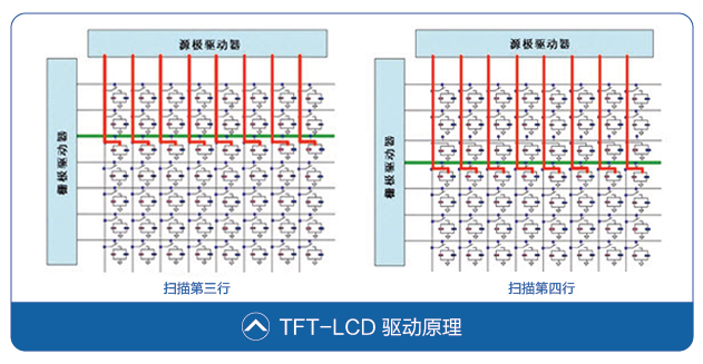

TFT-LCD驅動原理
一個TFT元件就相當于一個電控開關,掃描線(柵極)控制開關的打開和閉合,數據線(源極)提供液晶顯示不同亮度所需要的灰階電壓。當在掃描線(柵極)上施以高電壓時,TFT元件打開,灰階電壓就能從數據線(源極)進入像素電極(漏極),并經由透明像素電極施加于液晶層上,改變液晶的站立角度從而顯示預定灰階。
TFT原件結構
整個TFT-LCD面板的顯示區域就是由數百萬個獨立TFT元件控制的像素矩陣構成。如下圖,當掃描線打開第三行像素時,數據線會將第三行像素所需要的灰階電壓寫入,然后關閉第三行,使其處于電壓保持狀態,同時打開第四行掃描線,寫入第四行像素所需的灰階電壓,完成寫入后關閉第四行,并開啟第五行像素,依序逐行寫入面板各行像素所需灰階電壓。
TFT-LCD驅動原理

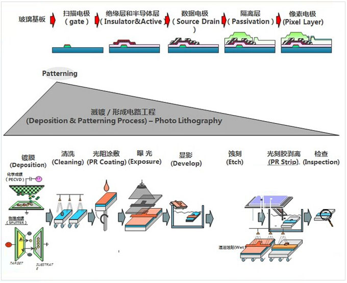

TFT-LCD 制程相關簡要
TFT-LCD制程
