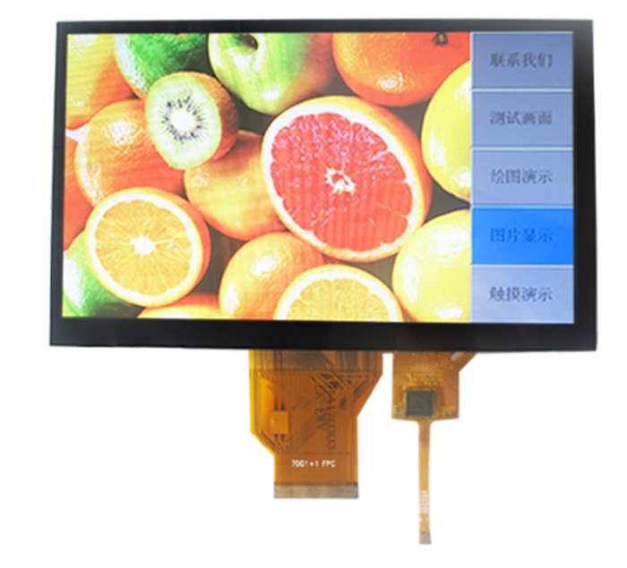

     TFT電容屏它作為一種比較常見的商用液晶屏,在各行各業、各種類型的場景都能夠見到它的身影。
     電容觸摸屏技術實際是利用了人體的電流感應來進行工作的。電容式觸摸屏是一塊四層的復合玻璃屏,在玻璃屏的內表面以及夾層都各涂有一層ITO,最外層是一薄層矽土的玻璃保護層,夾層是ITO涂層來作為工作面,四個角上分別引出四個電極,內層的ITO為屏蔽層以保證一個良好的工作環境。當人的手指觸摸在金屬層上時,由于人體的電場,用戶和觸摸屏的表面形成了一個耦合電容,對于高頻的電流來說,電容是直接的導體,于是手指就從接觸點吸走了一個很小很小的電流。這個電流分別是從觸摸屏四角上的電極中流出的,并且流經過這四個電極的電流與手指到四角的距離是成正比的,控制器再通過對這四個電流比例的一個精確計算,得出觸摸點的位置。
