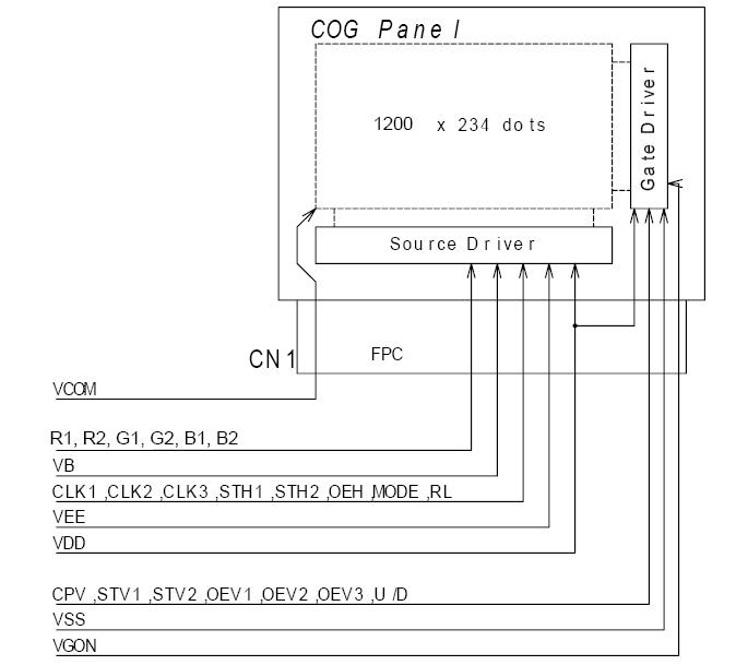

     1.         模擬的TFT-LCD
     模擬TFT-LCD:TFT-LCD模擬
     這就是一個完全模擬TFT-LCD的結構圖。LCD的面板上面就只有source 和gate driver,而其他的信號都從FPC之中引出來了。
     R1,G1和B1就是模擬電壓數據的信號線,當它們在一定的時序之下時,那我們就可以通過改變數據線之上的電壓值來顯示出不同的顏色了。由于模擬的量是連續的呢,所以它所顯示的顏色也應該是無窮級別的。
     其他的許多基本就是控制和時鐘的線了。

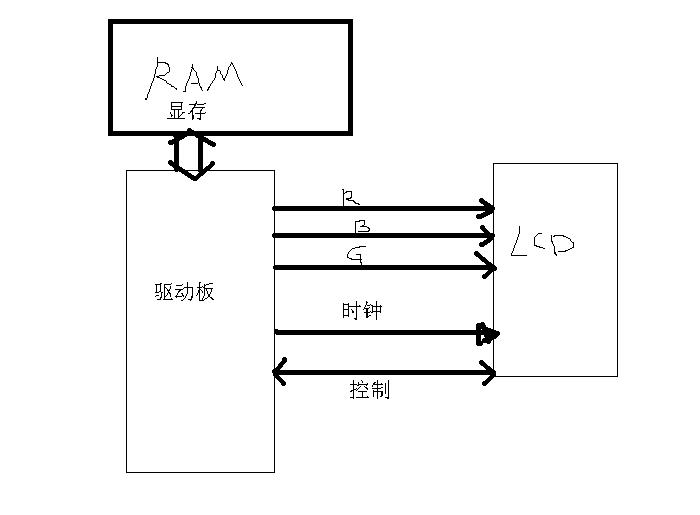

     按道理來說,只要我們可以構造出來合適的時序,并且能在時序的不同處改變電壓,那么就可以完成LCD的驅動。為了完成下圖中所示的功能,就目前的各種方案之中,我們將其作出了比較:
     驅動方案:TFT-LCD驅動
     使用單片機
     典型的就是51系列的了,不管我們所使用的是多快的51系列單片機,對于一些顯存超過64K的顯然還是無法完成的。51單片機控制高速的DA,并且產生了10MHz以上的時鐘,還要嚴格的控制每個信號線所帶來的延遲,這點也無非能做到。
     使用ARM或者DSP等等
     現在由于這一類的CPU在對IO引腳的控制大多是使用軟件的順序完成,很多都并發操作無法實現。處理的能力強卻并不代表著時序的發生能力強!
     使用可編程的邏輯器件
     使用的CPLD或著FPGA等等用來完成LCD的驅動正是物有所值的。這類的芯片在時序的控制之上有著無可比擬的大優勢。并發、精確延時等等都不是問題。CPLD則仍然是數字設備,驅動LCD時DA是必不可少的。CPLD+DA+SDRAM是LCD驅動板的最理想的模型。

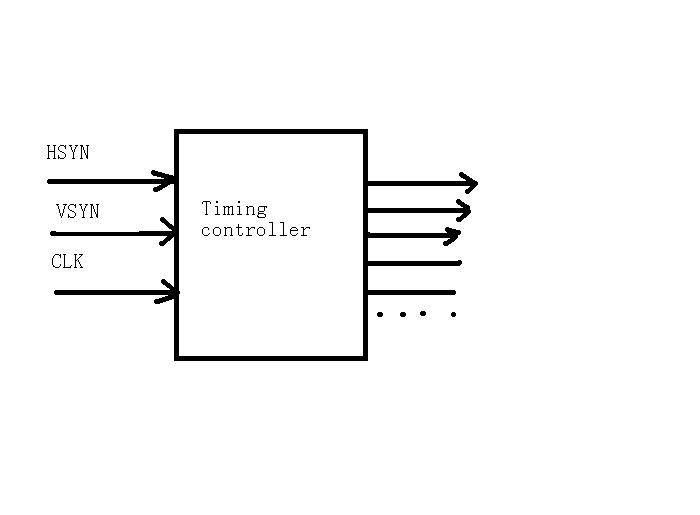

  3.         Timing controller
     不得不提的時序發生器!在第一副圖當中,我們所看到的時序信號是非常非常多的。而在常用的視頻格式當中的時序就只有HSYN(水平掃描),VSYN(垂直掃描),CLK(數據時鐘)這三種的時序信號。使用這個timing controller芯片就可以完全完成轉換了。通常對于LCD屏來說,這類的芯片都是專用的芯片。
     芯片:TFT-LCD
     為了開發的方便性,TFT-LCD的生產商廠商再次的把timing controller集成到了液晶面板里面。這個樣子的數字型TFT-LCD就是現在大家都在用的。
    LCD的面板之內部包括了4部分:source driver、gate driver、DA和timing controller。這樣成本當然就是最大的了。然而在使用上面卻是最方便的。
    如果你需要要開發驅動板,那么也相對的容易了很多,構造的時序也沒有那么多了,DA也不用了。
