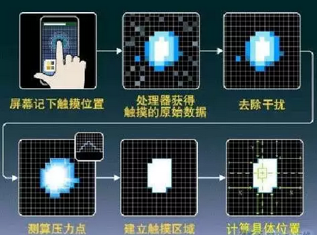

  觸摸屏最主要是分為三大種類(lèi):電阻式觸摸屏、表面聲波技術(shù)的觸摸屏、電容式觸摸屏。每一種類(lèi)型的觸摸屏都有它們各自的優(yōu)點(diǎn)和缺點(diǎn),如果要了解哪一種觸摸屏適用在哪種場(chǎng)合,關(guān)鍵就是在于必須要懂得它們每一類(lèi)觸摸屏技術(shù)的工作原理以及特點(diǎn)。

      觸摸屏工作原理:觸摸屏工作原理
三、電容觸摸屏
     電容觸摸屏是利用了人體的電流感應(yīng)來(lái)進(jìn)行工作的。用戶(hù)在觸摸屏幕時(shí),由于人體的電場(chǎng),用戶(hù)和觸摸屏的表面形成了一個(gè)以一個(gè)耦合電容,對(duì)于高頻的電流來(lái)說(shuō)呢,電容是直接的導(dǎo)體,于是手指從接觸點(diǎn)上吸走一個(gè)很小很小的電流。這個(gè)電流分別從觸摸屏的四角上面的電極之中流出,并且流經(jīng)這四個(gè)電極的電流和手指到四角的距離剛好成正比,然后控制器通過(guò)對(duì)這四個(gè)電流比例的一個(gè)精確計(jì)算,從而得出來(lái)觸摸點(diǎn)的位置。
