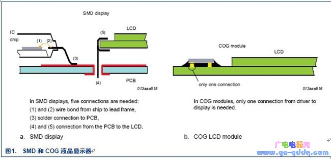

1. COG (Chip On Glass)的主要價(jià)值定位
    在現(xiàn)在,很多的液晶顯示屏都是通過(guò)連接一個(gè)帶有封裝的液晶驅(qū)動(dòng)器IC來(lái)實(shí)現(xiàn)顯示功能的,它呢通過(guò)印刷電路板(即PCB)來(lái)進(jìn)行物理的顯示(如下圖1a)。這個(gè)概念(下面的文章稱它為“表面貼裝器件”或著SMD的概念)提供了一個(gè)比較堅(jiān)固的機(jī)械解決方案,但是其要求更加的復(fù)雜以及更加區(qū)域聚集的PCB設(shè)計(jì)。
    COG技術(shù)是則另外的一種設(shè)計(jì)方法,它的液晶驅(qū)動(dòng)器是直接的安裝在顯示屏上面的(如下圖1b)。而這個(gè)概念(下文簡(jiǎn)稱為COG概念)減少了PCB上的走線以及層數(shù),削減了整個(gè)電路板的尺寸以及復(fù)雜性,并且還減少了SMD概念中所使用的IC封裝。整體的效果最明顯的就是降低了其系統(tǒng)的成本。
PCB物理顯示:PCB
    和SMD的概念相反的是,COG它要求IC與液晶模塊的制造商之間有著嚴(yán)格的生產(chǎn)以及設(shè)計(jì)的協(xié)調(diào)。NXP有實(shí)力支持著COG的應(yīng)用,因?yàn)樗c世界各個(gè)地區(qū)的主要液晶模塊制造商關(guān)系非常的緊密,而且為COG應(yīng)用設(shè)計(jì)液晶驅(qū)動(dòng)器這方面也已經(jīng)有了超過(guò)10年的經(jīng)驗(yàn)之久。

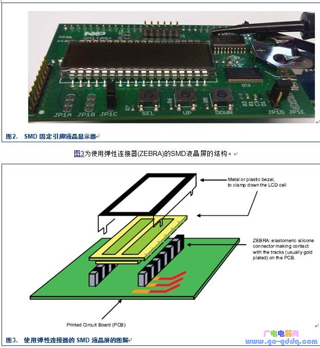

   2. 表面的貼裝器件概念
    對(duì)于SMD的液晶屏來(lái)說(shuō)呢,顯示器和顯示器的驅(qū)動(dòng)都是直接安裝在PCB上面的。而顯示器和PCB之間的連接是通過(guò)固定引腳或著彈性的連接器(ZEBRA)所實(shí)現(xiàn)的。以4*60 的液晶區(qū)段驅(qū)動(dòng)器為例子,在復(fù)用1:4的模式下時(shí)具有著最高240個(gè)區(qū)段,其結(jié)果是顯示驅(qū)動(dòng)器與PCB以及PCB和顯示器之間具有著最高64個(gè)連接。(128區(qū)段的顯示和36連接的例子,見(jiàn)圖2)。
使用彈性的SMD液晶屏的機(jī)構(gòu):SMD液晶屏結(jié)構(gòu)
    SMD的顯示屏包括了液晶單元,一個(gè)金屬以及其塑料邊框,后者將它的液晶單元壓到了彈性連接器(ZEBRA)上面,然后再和PCB上的走線連接。ZEBRA連接器則是由交替的細(xì)間距導(dǎo)電段和隔離段所組成,嵌在兩個(gè)隔離帶之間的。金屬或塑料邊框都施加了一種壓力,輕微的擠壓ZEBRA從而保證液晶屏和PCB的嚴(yán)密接觸。
